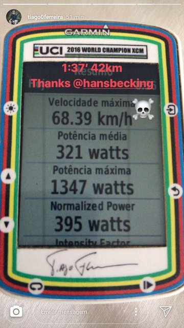

Média de 321W ! Imaginar que este ano houve alguns que andaram melhor que ele. A comparar com os últimos dois anos que dominou o XCM.
DMA
Não entendo muito qual a utilidade de ter a média de potência a "ocupar" espaço no monitor, ainda para mais em XC. Agora quase 100 min @ 395W de NP ... que puto de abuso!! :eek:
