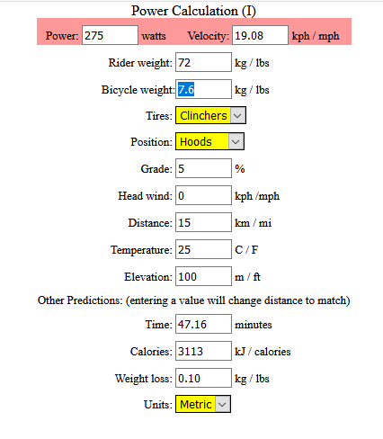

Voltando a esta questão, a julgar pelos resultados do site https://www.omnicalculator.com/sports/cycling-wattage :
numa subida de 5% a 15km/h, a diferença entre uma bicicleta de 10,5kg vs 8kg é de apenas 6 watts -2,5%. Já se a velocidade subir para 20km/h, a diferença é de 15watts, cerca de 5%.
Ou seja, a bicicleta faz diferença em quem anda mais.

Eu acho que procuras o que não existe. O ponto ideal depende da especificidade do atleta e da capacidade e vontade de ele pagar cada segundo que ganha na estrada.
Repara no seguinte cenário: 2 atletas enfrentam a mesma subida, têm ambos 72kg, a subida tem uma extensão de 15km e uma pendente de 5%. A diferença entre ambos é que a bicicleta de um pesa 7.6kg e a do outro pesa 10.6kg, 3 kg de diferença portanto. O que tem a bicicleta de 7.6kg demorou 47.17´ e o que levou a bicicleta de 10.6kg demorou 48.40´ (nesta simulação os números a seguir aos minutos vão até 99, isto é, dividem o minuto por 100, mas dá para ter uma ideia). De grosso modo o atleta com a bicicleta mais termina a subida aproximadamente 1:25´ mais cedo que o colega.
Agora a ideia é contabilizar em €€€€ essas diferenças. Os atletas têm a mesma capacidade física mas um chegou ao topo e esperou 1:25´ pelo outro. Agora desafio-te a colocares o temporizador a contar e esperar que passem os 1:25´... é pouco? É muito? Pois não sei... Para mim pode ser insignificante e para ti pode ser extremamente importante! Ou vice versa! Quem sou eu para julgar o que tu consideras importante?
No fundo isto é apenas um exercício que ajuda a perceber que não há fórmulas milagrosas. Há apenas e só o valor que cada um dá a determinada circunstância e o que está disposto a pagar por ela. No fundo entra na liberdade de cada um...
E há ainda o facto de que quem está a começar normalmente tem uns quilinhos a mais. A diferença de peso entre as bicicletas geralmente consegue ser compensada com alguma perda de peso por parte do ciclista. É espectável que alguém que não faça muito desporto e depois passe a fazer várias horas de bicicleta por semana acabe por perder uns 2-3 quilos ou até mais.
Cada um gasta dinheiro como quer, mas a ideia que uma bike mais pesada vai fazer diferenças enormes para quem está a começar é pura ilusão. No exemplo que o NULL deu acima, a diferença de tempo entre os dois ciclistas foi abaixo dos 5%. Agora olha para a diferença de preço entre uma bicicleta de 10,6 kg e uma de 7,6 kg. Gastas 10 vezes mais, sem dificuldade.
Nos primeiros anos consegues compensar a diferença entre bicicletas se pedalares de forma consistente, meter muitos kms nas pernas e se não fores sempre a ritmo de passeio. Se meteres uns planos de treino pelo meio evoluis ainda mais.
