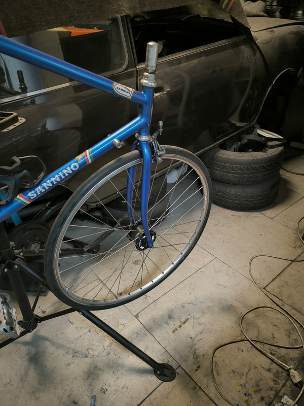

O avanço era montar a frente e mais umas coisas, o recúo foi que a caixa de direção não serviu

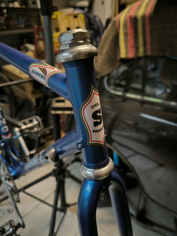

Primeiro foi o anel que é montado na forqueta e que serve para as esferas assentarem, ser lago um pentelho, resolvi com uma tira de lata como se fazia antigamente, depois foi a altura da caixa se baixa, talvez uns8 ou 10 mm, a solução seria abrir mais rosca e aplicar a caixa, cortando o excesso de tudo, mas depois começei a pensar que só seria em ultino recurso, estas bicicletas ja têm a frente baixa, assim mandei vir uma nova caixa mais alta, só espero que a rosca dê
Existem tantas variaveis que um leigo como eu tem dificuldade em acertar com as coisas á primeira, são os diametros e fios de rosca, é a altura da caixa, é os diametros dos tudos das testas, são os diametros das forqueta onde encaixa o anel onde assenta as esferas
Com isto tudo ja tenho duas caixas que não servem, uma esta tudo certo menos a rosca e a outrao problema é a altura

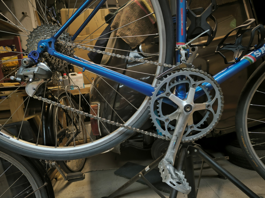

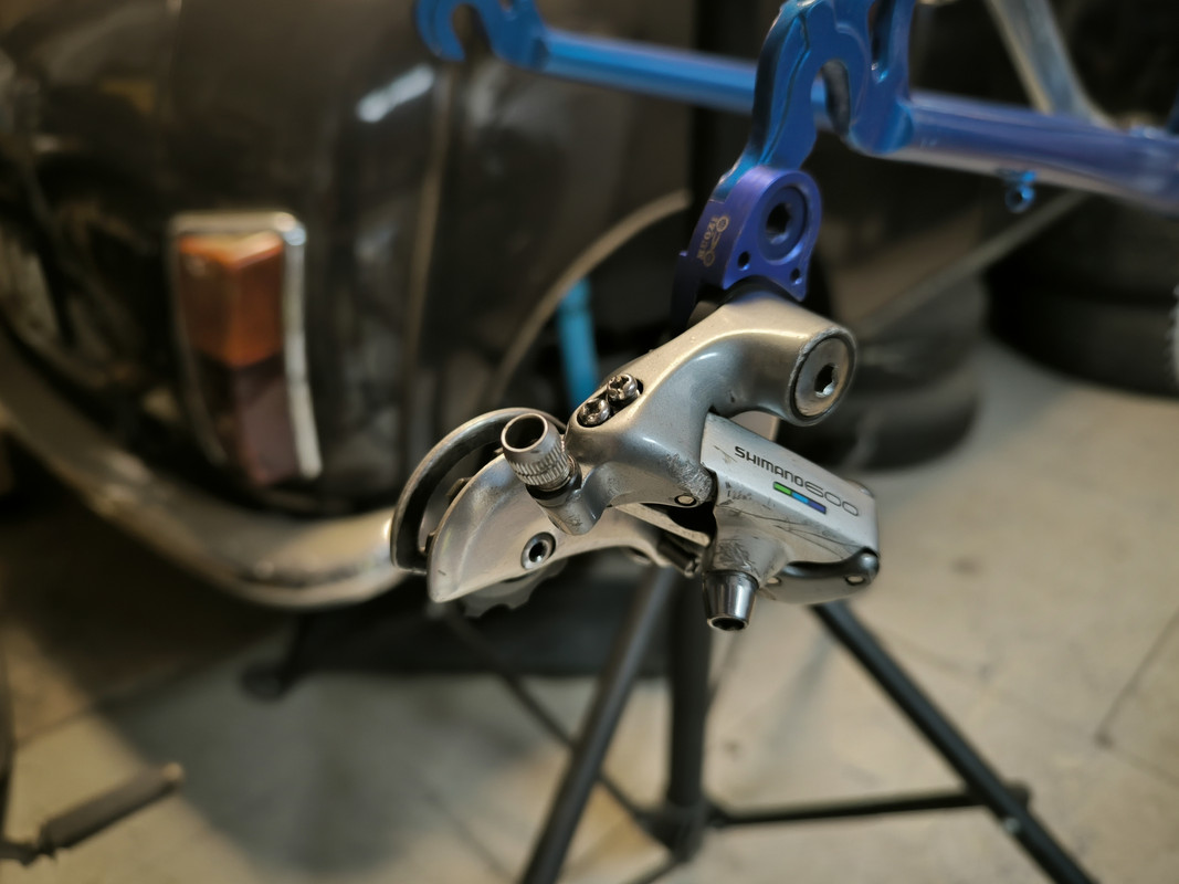

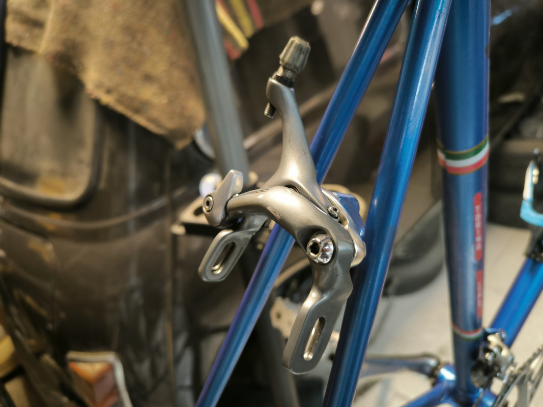

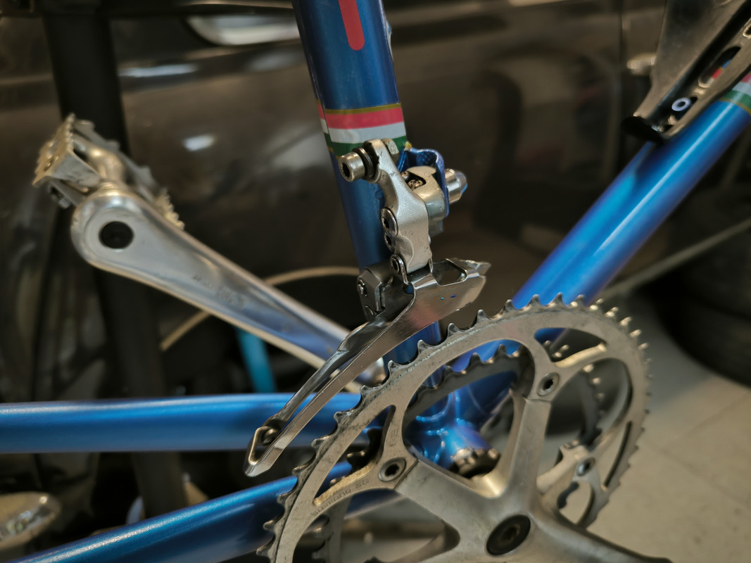

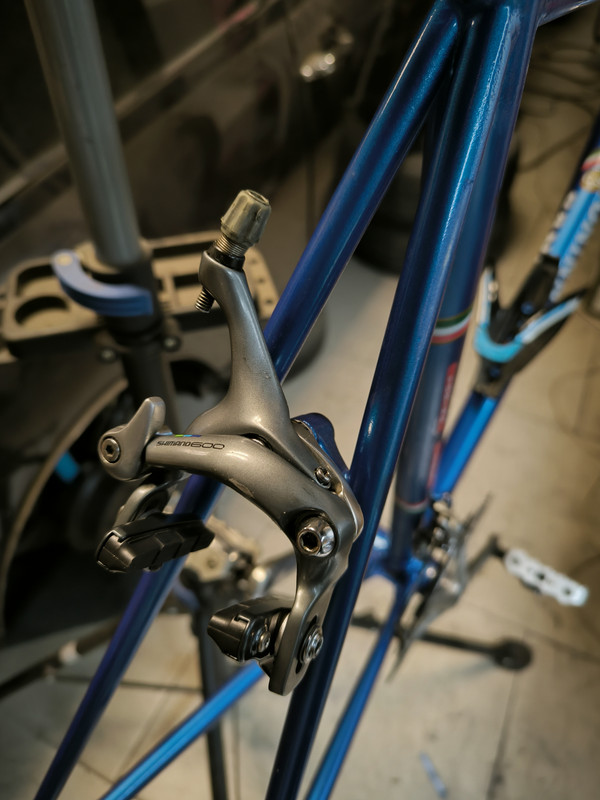

Montagem de espirais e cabos

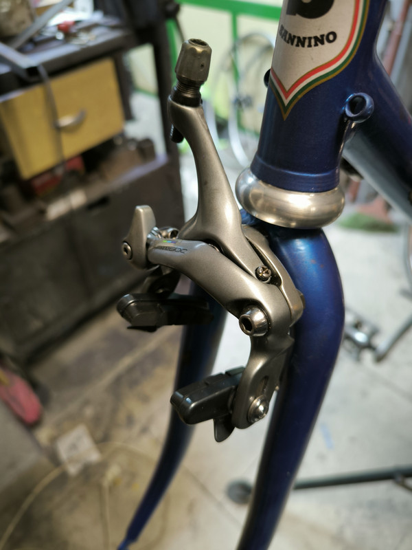

Novidade, a roda da frente bate na forqueta com pneu 28, não, não bate de lado, bate em cima e agora com pintura ja feita vai ser engraçado, lá tenho de meter a lima de meia cana a trabalhar ali, talvez um pouco de verniz no fim para não enferrujar muito rapido, podia ter visto quando a forqueta estava desmontada, vamos ver o que vai dar

Quanto a roda bater na forqueta, ja resolvi com a lima, ficou bom, agora basta dar verniz para a coisa não enferrujar

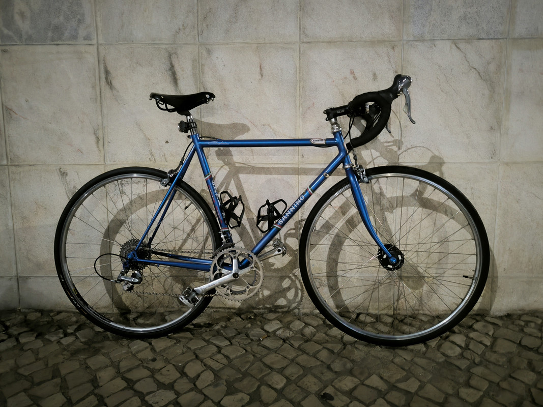

Falta algumas coisitas mas para testar já da
Já fiz 2 km com ela
Está com 11 kg, só os pedais e o selim são mais de 1 kg
Primeira delas
Gostei, as muito engraçada e com boa condução
Vou ter de meter pneu 25 a frente e mantenho o de 28 atrás, caso contrário tinha de trocar de forqueta
Mais uns pormenores e posso pensar em montar o resto do material para as voltas grandes
De resto está bem e até fez rodar algumas cabeças na voltinha de ontem, mais uns piropos
