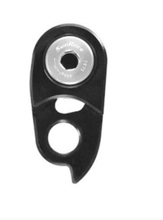

De qualquer das formas, se mudares a cassete para 32 (tens de meter um adaptador no desviador de trás), já vai ajudar muito
O ideal seria cassete 32, mas como o desviador é 105 curto, o máximo que dá é a de 30 (já testado pelo mecânico). Poderia colocar o adaptador mas pelo que fui lendo não é muito fiável, teria de colocar cassete fora da gama 105 porque a 105 não tem cassete de 30! Pensei em mudar o desviador para a a gama Tiagra de 10v e cassete também tiagra de 32-11 ou 34-11, mas aí não sei se teria problemas de compatibilidade com pedaleiro 105 53/39 e maneta 105 10V, em termos de valor iria gastar +- o mesmo que mudar para cassete ultegra 30-12, ficava a ganhar na relação com 32-11 ou 34/11(nao sei qual escolheria com pedaleiro 53-39), mas penso que na qualidade do material desviador tiagra /cassete tiagra vs desviador 105/cassete ultegra ficaria a perder mas aqui só com 30-12( não sei se a alteração será suficiente).

Tenho na bicicleta de passeio montado um adaptador desses, tenho mais de 4000km nela, várias voltas de 200km, algumas maiores, uma de 400km e nunca falhou
O dizem, muitas vezes é mesmo isso, dizem, nunca utilizarão
Estas são as dúvidas!!
Alguma sugestão melhor? Ou chamada de atenção?
É uma boa opção se funcionar, o mecânico já fez o teste com 30D e casou bem e funcionou, com o adaptador posso colocar o tiagra 34-11 ou 32-11 que não terei problemas? Ou terá de testar em estrada também?E seria muito mais económica essas cassetes custa +-50€. Vou falar com o mecânico haver a opinião dele, até porque não vou ser eu a montar(ele não se importa se for a eu a comprar o material).
