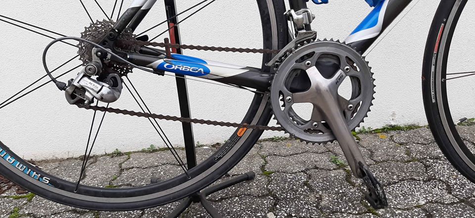

A minha sugestão era trocar só os pratos. Consegues saber o diâmetro de aperto (BCD)? Se for 130 é para esquecer (não há pratos 34 para 130), se for 110 consegues arranjar pratos para isso sem grande problema. No mercado de usados também deves conseguir safar-te com alguma facilidade.Eu de mecânica percebo pouco, mas tal como o @GuilhermeOliveira diz deve ficar muito mais caro e complicado.
Estamos a falar de uma bicicleta de 2007.
É o diâmetro da circunferência criada pelos 5 parafusos que apertam os pratos à pedaleira. Às vezes os pratos também têm essa informação gravada juntamente com o número de dentes e tipo de alumínio.Como disse percebo pouco do assunto. Como vejo isso do (BCD)?
Mas pela foto e pelo que consigo ver do prato mais pequeno, isso deve ser de 130 quase de certeza.

O movimento pedaleiro (bottom bracket) é que tem 1000Km, deve ter sido trocado há pouco tempo.O preço é óptimo, o estado dele é que não sei. Não acredito que tenha 1000 km. Se fosse de perto ainda ia ver.
E dará para a minha bicicleta?O movimento pedaleiro (bottom bracket) é que tem 1000Km, deve ter sido trocado há pouco tempo.
O pedaleiro deve ter bem mais obviamente, embora os pratos não me pareçam muito mal a avaliar pelos dentes.
oferece-lhe 30 euros? ou 25, isso vale uns 20, mas estamos em portugal é o que é.A questão nem é negociar, se ele nao estiver bom, qualquer valor é mal gasto. Eu estou a ver as fotos pelo tlm e parrce-me que está bastante gasto.
Se fosses trocar o bottom bracket é que tinhas que garantir a compatibilidade com o teu quadro, neste caso e se não tiveres folgas no que tens actualmente instalado, só tens que trocar a pedaleira (sem mexer no bottom bracket). No fim é ajustar a posição do desviador (e o cabo) e está feito.E dará para a minha bicicleta?
