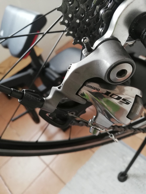

Quando se é nabo... Perdi toda a afinação no desviador traseiro
Pois é isso.
Queria evitar ir ao mecânico... Bem me fod que se calhar é o que vai acontecer.
Tinha o desviador traseiro desafinado.
Fui dar uma afinação... Quem não sabe........
Então o "aperto" saiu, ou seja, não conseguia dar tensão no cabo.
Tive que o desapertar, voltar a apertar o aperto e voltar a dar tensão no cabo.
Não saio do pinhão mais pequeno.
Vou despertando, e quando dou por mim já desenrosquei o aperto e não consigo aliviar a tensão.
Tenso já eu estou.
Alguma ideia do que estou a fazer mal? :(
Carago, ser nabo é muito complicado!
Não acho que seja uma operação difícil... Vejo vídeos e parece que estou a seguir as ideias todas, mas pelos vistos... Oh valha-me deus santo cristo

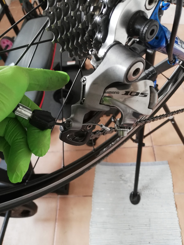

Faz um vídeo do que se passa com o teu desviador. É mais fácil.

O mais importante é o início da operação.
1° aliviar o cabo do desviador desapertando o parafuso
2° retirar todas as voltas no regulador de tensão e depois dar 1 volta para teres margem para futuras afinações
Depois disso puchas o cabo à mão para retirar a folga e voltas a apertar o parafuso para o prender.
A afinação começa por definir os limites Hi/Lo e por fim acertar a tensão com o regulador.
Os videos do YouTube são muito bons :p
Acabo sempre com o desafinador (o qual chamei de aperto acima) fora do sítio, de tanto dar folga...
Lá vou encaixa-lo mais uma vez. Aperta-se todo no desviador certo?

No desviador mete na mudança mais pessada para dares a folga toda ao cabo, depois puxas o cabo com força e apertas no desviador. E o desviador tem de funcionar. Esse afinador é só para ajustar entre mudanças.
Está a escapar-me qualquer coisa...
Ponto inicial:
-apertei o afinador ao máximo no desviador (toda a folga para tensão)
-puxei o cabo com força e apertei no desviador
Ponto inicial:
Na manete mete na mudança mais pesada. Provavelmente tens a manete numa mudança alta o que faz com que tenhas tensão no cabo.
Mais nada
Portanto, já consegui mudar.
Mas chego a meiobda cassete e o afinador parece que não roda mais, tenho qie fazer imensa força... Faz sentido? E já perdi a afinação toda entretanto
Para subires na cassete não tens que mexer no afinador. Por isso é que tens de puxar o cabo com bastante força antes de apertares. Usa um alicate.
Quando foi a última vez que mudaste o cabo? Isso parece-me que está bem preso.
