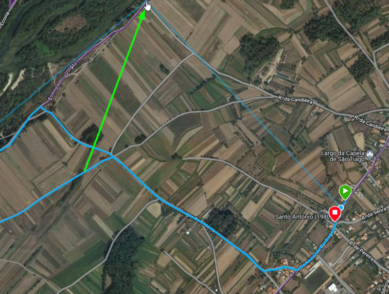

De encontro ao que disse o @petrix (estava a preparar as imagens, agora têm de levar com elas :)):

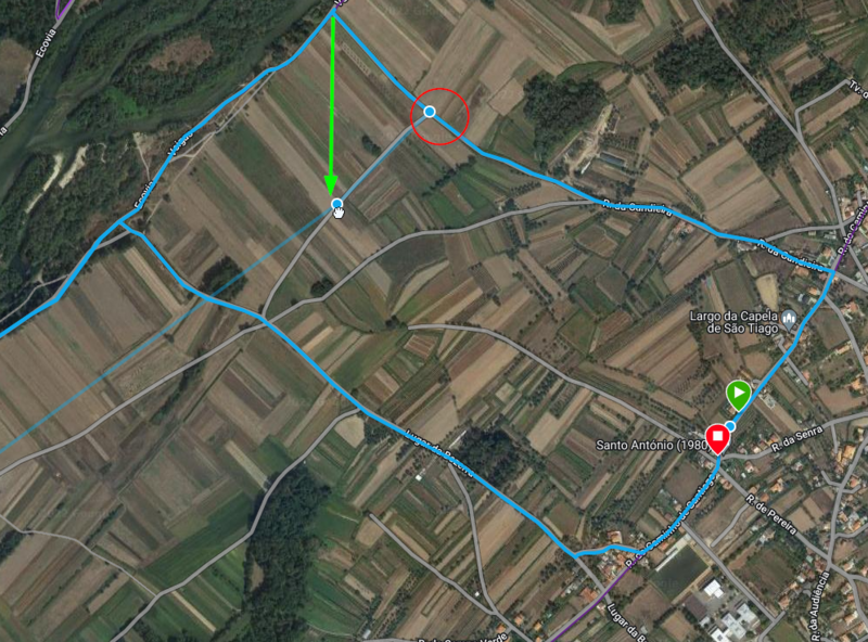

Arrastei um pouco o ponto de inicio e ele recalculou o percurso pelo circulo a vermelho (antes tava sobreposto ao outro)
Vamos supor que eu queria arrancar pelo outro lado:
Pegar e arrastar:

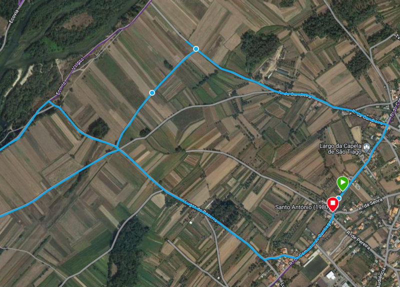

E ele recalcula novamente
Mas afinal não era bem por ali que eu queria... Criar um ponto no limite que eu queria e voltar a arrastar...
Quanto mais precisos forem os pontos melhor :) isto foi feito um bocado a pressa e ele mandou-me ir ali às couves dar a volta :)
Depois é ir repetindo a receita, sempre "fixando" o que já está correcto
Espero ter ajudado
