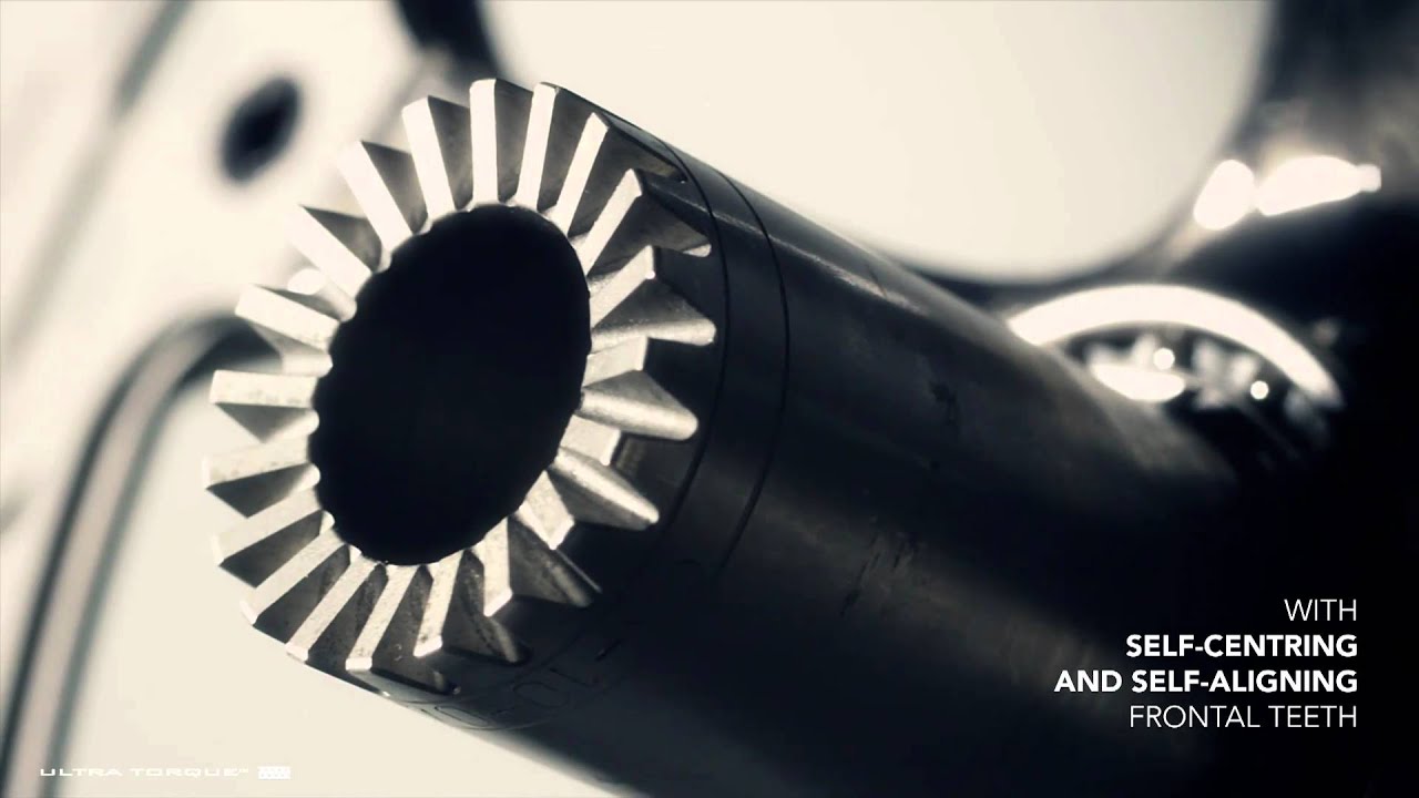

O sistema que mais gosto é o Ultra-Torque da Campagnolo.
Os rolamentos estão sempre no cranks e não no quadro.
A junção de ambos os cranks e feita através de uma união Hirth e presa por 1 parafuso.

Boa tarde Edununo,
estamos na mesma onda em relação a gostos:)... eu tinha o Ultratorque na minha "antiga" Pina FP3 com o Veloce...na epoca o Veloce montava pedaliera UT..hoje o UT é só para grupos superiores ( espertinhos).
Acho um sistema simple e muito eficaz...
Para vossa informação aquí a compatibilitade do UT com os varios Bottom Bracket:
http://www.campagnolo.com/media/fil...tom bracket cup - Campagnolo__Rev01_02_15.pdf
sim para mudar os rolamentos é necessario um comun extrator , nada de especial, se lembro bem não chegou a 15 euros.

É isso. Agora só os Grupos Chorus, Record e Super Record é que usam o Ultra-Torque.
Eu ainda tive um grupo Athena de 2010 que também era Ultra-Torque. O seguinte já era Power-torque.
thebuny
O ultra torque é sem dúvida um excelente sistema. A troca de copos é relativamente barata e os rolamentos normais não são em demasia caros, os cerâmicos já custam bem mais. O único problema associado é que o binário deve ser garantido naquele parafuso central pois a menos ou a mais pode partir o parafuso e os dentes da ligação.
