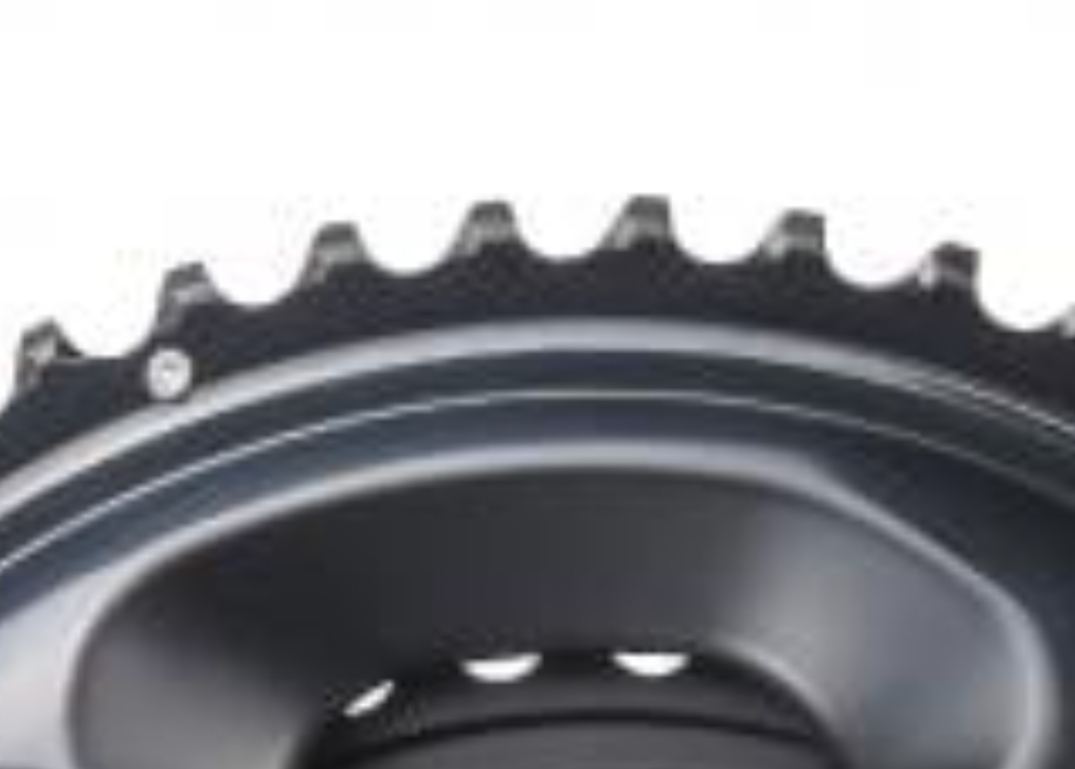

O mais provável é que que o desviador tenha vindo mal apertado de fábrica. Para afinar as mudanças quase de certeza que não precisou de tocar nele.
PS: Não vale a pena dramatizarem, estas coisas se tiverem que acontecer, acontecem mesmo que se tenha a maior atenção do mundo.
PS2: Para quem já anda há algum tempo convinha ter noções básicas de mecânica para não ficar apeado nestas situações. Só tinhas que subir o desviador, de modo que fique a 3mm dos dentes do prato grande e apertar o parafuso. Mais rápido que o tempo que demorei a escrever esta msg.

Se levar dinheiro para resolver a asneira que fez, isso é que é triste. Os dentes comidos só se fossem feitos de manteigas, isso não se desgasta assim. Pelas fotos o desviador não está "todo" riscado. Passa um pano e vê como fica.

Este desviador já teve aqui qq coisa que não foi provocado pela pedaleira a distância é grande......logo o desviador ter baixado pode ser de mta coisa.
3⁰ quem diz que os dentes estão comidos não "percebe nada do assunto" eles estão novos.
4⁰ o material tem sempre razão e nas bicicletas, nunca forçar se não entra não força pára e vê o que se passa.

@Rui_gugo isso é um ajuste rápido é verdade. Mas deve ser apertado com torque certo ("um bocadinho antes de partir") ! Dos riscos não te livras, mas nessa zona também não é grave, vai andar mais tempo suja de oleo do que lavadinha.

Vi este comentário, cai na realidade, falei calmamente com o senhor que admitiu que não verificou o desviador, apesar de eu ter pedido para me afinar e verificar a transmissão, pôs no sitio e ficou avisado para na próxima ter atenção.
Disse que se voltar a acontecer, e estragar material que teria de repor.
Eu percebo que possa acontecer, mas quando me cobram 20€ por 30 minutos de trabalho, tem de ser no mínimo bem feito.
Eu acredito que foi distracção, mas o senhor foi humilde e prontificou-se a arranjar e nem falou em pagar nada.

Quando falei em dentes "comidos" foi porque achei que os dentes do prato maior tinham a mesma altura dos dentes do prato menor, achando que a diferença teria sido causada pelo desviador frontal solto. Mas já percebi que têm alturas diferentes.
