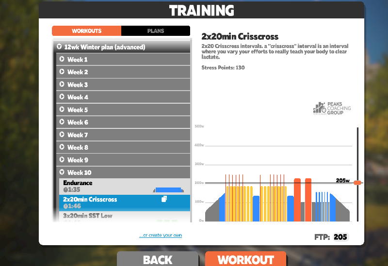

Duvida:
Como se fazem treinos do Plano de Treinos sem me ter inscrito?
Isto é,m ha treinos porreiros nos diversos planos de treinos, mas não tenho disponibilidade para os fazer seguidos etc... Como posso fazer um?
Obrigado.

O ecran inicial onde escolhes o mundo e o percurso, escolhes workout e depois escolhes um da lista
Certo, mas se queres fazer um unico treino de um plano de treinos, FTP Builder por exemplo, como fazes?
Quando vais a essa página de selecionar o workout tens lá cada um dos workouts individualmente.
Até podes criar um grupo (plano) apenas com os workouts que queres ou criaste manualmente
Se estiveres a falar nos que estão nos planos de treino fixos do Zwift, que tens que te inscrever no plano e fazer por ordem em alturas especificas então não dá, o objectivo é mesmo seguir o plano.
Mas tens workouts iguais ou muito semelhantes na zona que tinha dito. Ou então crias tu iguais aos que estão no plano e guardas todos na tua pasta.

Talvez não tenha feito entender.
Os workouts que me refiro são os que fazem parte dos planos de treinos, aquele que se prolongam por varias semanas

Pretendo por exemplo, fazer apenas aquele treino. Como o faço sem ter que fazer o plano inteiro?

Pois já respondi acima, mas esse wokout está disponivel em:
Usa este site para procurar: https://whatsonzwift.com/workouts/12wk-winter-plan-advanced/week-10-day-2/
Normalmente quase todos os workouts usados nos planos estão ja disponiveis no zwift, estão é em outros "sitios".
Depois podes guardar como teu e fica disponivel na pasta custom, escolhes os que queres e ficam lá nessa pasta e escusas de estar sempre a procura deles

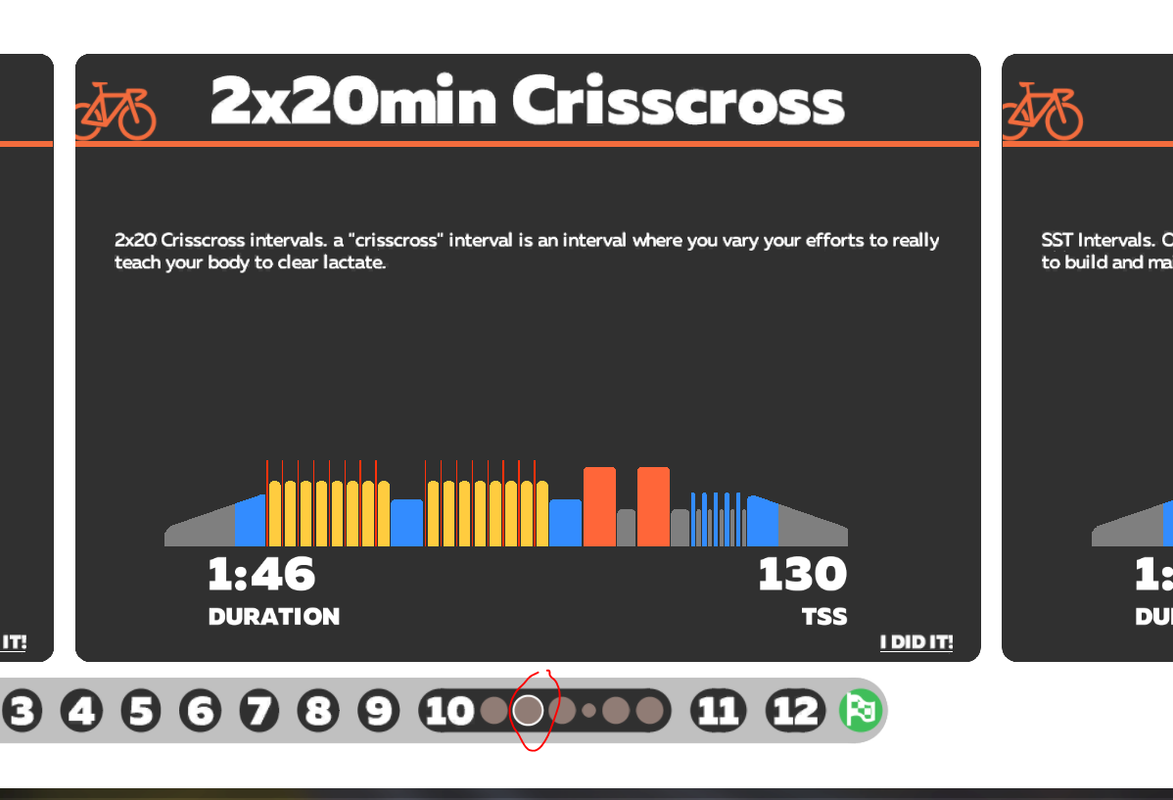

OK OK
Antes esse site dava para fazer download e colocar na pasta do zwift e aparecia automaticamente, mas agora não encontro o "botao"
Mas por exemplo,
Como faço este workout, ou seja, como o coloco no zwift?
gif upload
Por exemplo: Mais abaixo tens SIMILAR WORKOUTS, se verificares tens lá alguns que são exactamente iguais e outros ligeiramente diferentes
Fazes um desses que estão disponiveis porque são a mesma coisa e estás a trabalhar o mesmo ou o objectivo do workout é o mesmo, por exemplo este: https://whatsonzwift.com/workouts/gc-coaching/vo2max-vo2-i-ouch/
Ou então se quiseres que seja mesmo mesmo igual, pegas num desses e editas para que fique igual

Ou então se quiseres que seja mesmo mesmo igual said:
Pois, era o que eu temia, antigamente dava para fazer dowload do workout e colocar na pasta C:\Program Files (x86)\Zwift\data\Workouts
Depois aparecia na tua pasta de costum.
Não sei se fizeste alguma pergunta porque só fizeste reply a uma parte.
Mas nesse site alguns dá para fazer download outros não mas acho que tem a ver com a forma com que é feito o upload, se é o zwift directamente, se são treinadores, etc isso também é um site que alguem fez não é do zwift
Espero ter ajudado, mas alguns é preciso um pouco mais de trabalho ao inicio mas depois de teres o teu plano definido (pena a parte dos planos ter tão pouca agilidade, opções etc mas isso sempre foi a minha critica) criar em outra aplicação o teu plano de treinos e calendário e depois é só ires a tua pasta custom e escolher o que queres fazer
