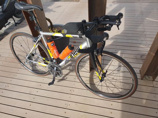

Passados vários meses aqui vai um update. Estive cerca de 3 meses sem andar por razões familiares e entretanto já voltei a andar na rua.
Quanto a alterações tenho 3:
  1. Coloquei uma corrente e cassete novas.
    A cassete tem 11-28, ao contrário da 12-25 que tinha antes, o que me dá como mais leve 30/28 que é equivalente a um 34/32 e como mais pesada um 52/11.
    Notei uma facilidade a subir mais subtil do que pensava que iria ter, mas a minha forma tabém está pior do que antes, portanto talvez daí não sentir tanto a diferença.
  2. Comprei uma bolsa da Apidura, a RACING TOP TUBE PACK para colocar no tubo superior.
    Assim permite levar tudo o que levava na bolsa de selim e na bolsa da Deuter que já tinha no mesmo sítio. Permite também levar o powerbank tendo um furinho para passar o cabo de carregamento.
    Outra coisa boa que tem e que já tinha lido nas reviews é a possibilidade de abrir e fechar em andamento acedendo com facilidade ao seu conteúdo. Comprovei essa mesma facilidade quando me lembrei que não tinha ligado o powerbank e consegui fazê-lo sem parar.
    Supostamente é completamente impermeável, mas isso ainda não comprovei...
    Quanto ao menos bom, como o meu tubo superior é arredondado e a bolsa, para além de maior e mais pesada do que a deuter, só tem uma fita que a prende à coluna de direção, portanto é mais instável do que a anterior. Já tentei colocar uns eláticos na fita a ver se reforça o aperto. Ajudou, mas ainda não estou totalmente satisfeito...
  3. Na penúltima volta tive um furo e, quando verifiquei o pneu traseiro, já estava perto de desaparacer as marcas de desgaste.
    Assim sendo, mandei vir 2 pneus Continental GP5000 28mm na cor transparente. Escolhi a medida 28mm para ver se ganhava um pouco mais de "balão" (antes tinha 25mm) e consequentemente, mais conforto podendo reduzir um pouco as pressões usadas e a cor trasnparente porque está muito na moda e pensei que ia ficar bem esteticamente.
    Quanto ao primeiro pormenor fiquei algo desiludido porque, mal os enchi, não notei visualmente grande diferença em relação aos GP4000S de 25mm que tinha antes. Medindo-os, ficaram com 27mm reais quando os pneus anteriores tinham 26mm. Agora percebo porque em algumas reviews dizem que os GP5000 são mais pequenos que os GP4000S.:rolleyes:
    Quanto ao conforto ainda é cedo para dizer, foi só uma voltinha de 40 e tal kms...
https://www.strava.com/activities/6256389449
As fotos:
Amigo sempre gostei muito a tua Cinelli,sem desmerito para todas as outras que existiam no forum, a tua sempre me encheu o olho isso quer mais rua.
Isso é um cavalo de corrida que tem pedigree e precisa de liberdade :cool:
Boas voltinhas um forte abraço
Obrigado e um abraço igualmente para ti!
Pratoni, tenho imensa pena de te dizer, que anda pela margem sul uma Cinelli mais bonita do que a tua !
Eu que nem gosto muito de Campagnolo, até que consigo suportar :p
Essa bike é a do meu amigo trindade.. ou era.. ele teve uma altura que a queria vender... nao sei se se arrependeu :D
mussulo
Acho que continua a ser dele.
A bicicleta é linda, o esquema de cores é brutal. E até acho que um grupo Shimano ou SRAM não ia ficar bem nela.
