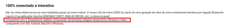

Segundo o que li não é possível ligar um dispositivo garmin ao rolo para medição de potência, velocidade etc..
Também acho estranho visto ser uma coisa "basica" mas..

Leste onde? Isso deve estar errado, o rolo utiliza o protocolo blutooth FTMS, que permite que seja até controlado por dispositivo Garmin que tenha essa funcionalidade (todos os mais recentes desde o 520 salvo erro...).

Bem, e agora fiquei na dúvida... acho que o Bluetooth FTMS não é aquilo que estava a pensar que é o FE-C...

CMFP, essa informação a vermelho que retiraste do site apenas diz que não se liga a um smartwatch, nem a um conta-km, não tem nada a ver com Garmin's (embora a Garmin tenha smartwatch e funcione como um conta km). Eu parti do princípio quando falaste em Garmin que era um GPS dedicado a ciclismo da linha Edge...
