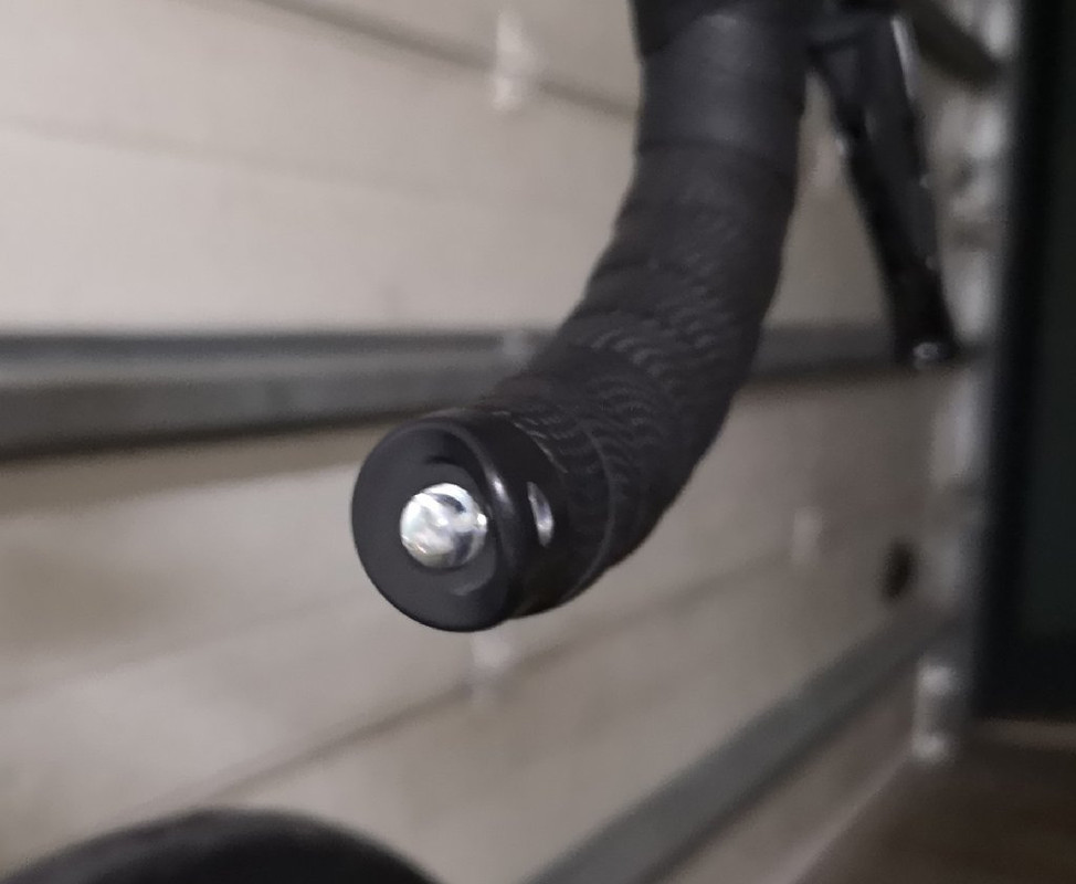

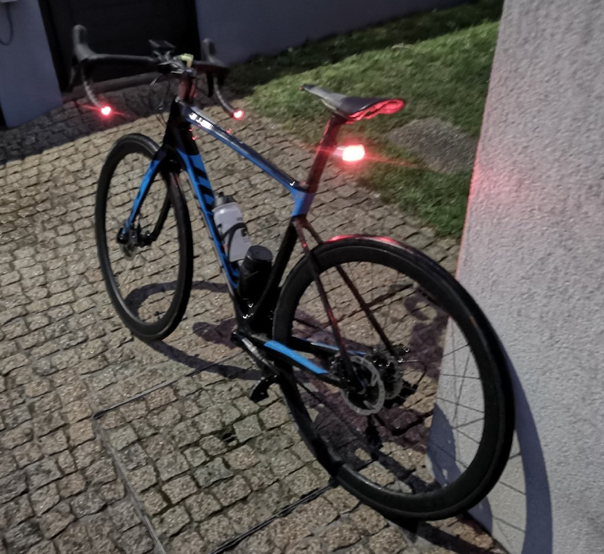

Para os dias mais escuros.
Comprei estas luzes por 6 euros. A pilha em teoria dura 60h.
Apagadas são discretas e substituem as tampa do guiador.
Ficam fixas e intermitentes.
edununo
Passei um destes dias na Famabike. Têm algum material com 50% de desconto e estavam lá estas luzes. Custavam 12 euros e ficaram por 6. É só retirar as tampas e colocar as luzes. Ao carregar na própria luz passa de apagado, para fixo, para intermitente e novamente apagado.
Por 6 euros resolvi arriscar.
