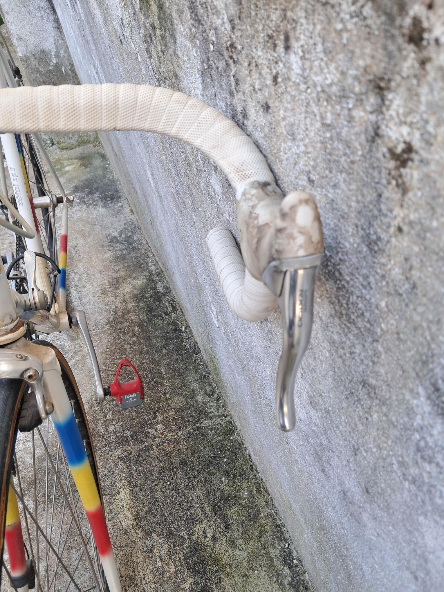

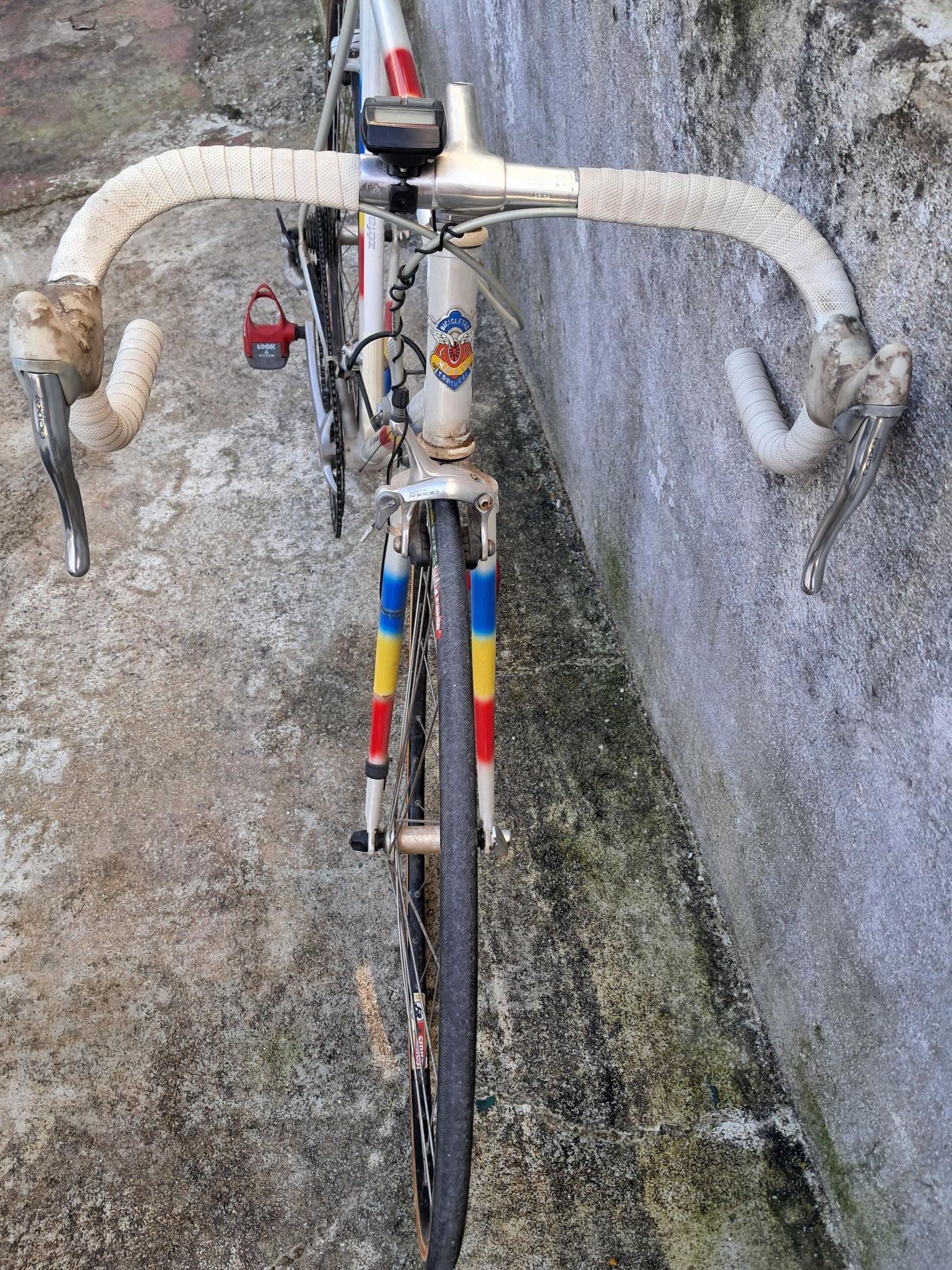

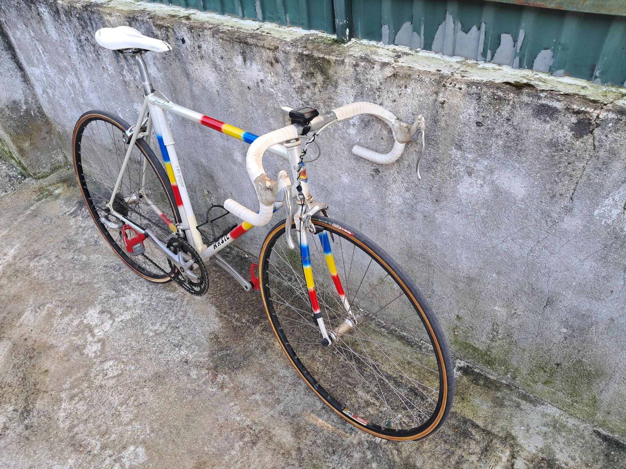

Como ninguém comentou nada, pode ser que com umas fotos espevite a curiosidade e as mentes:

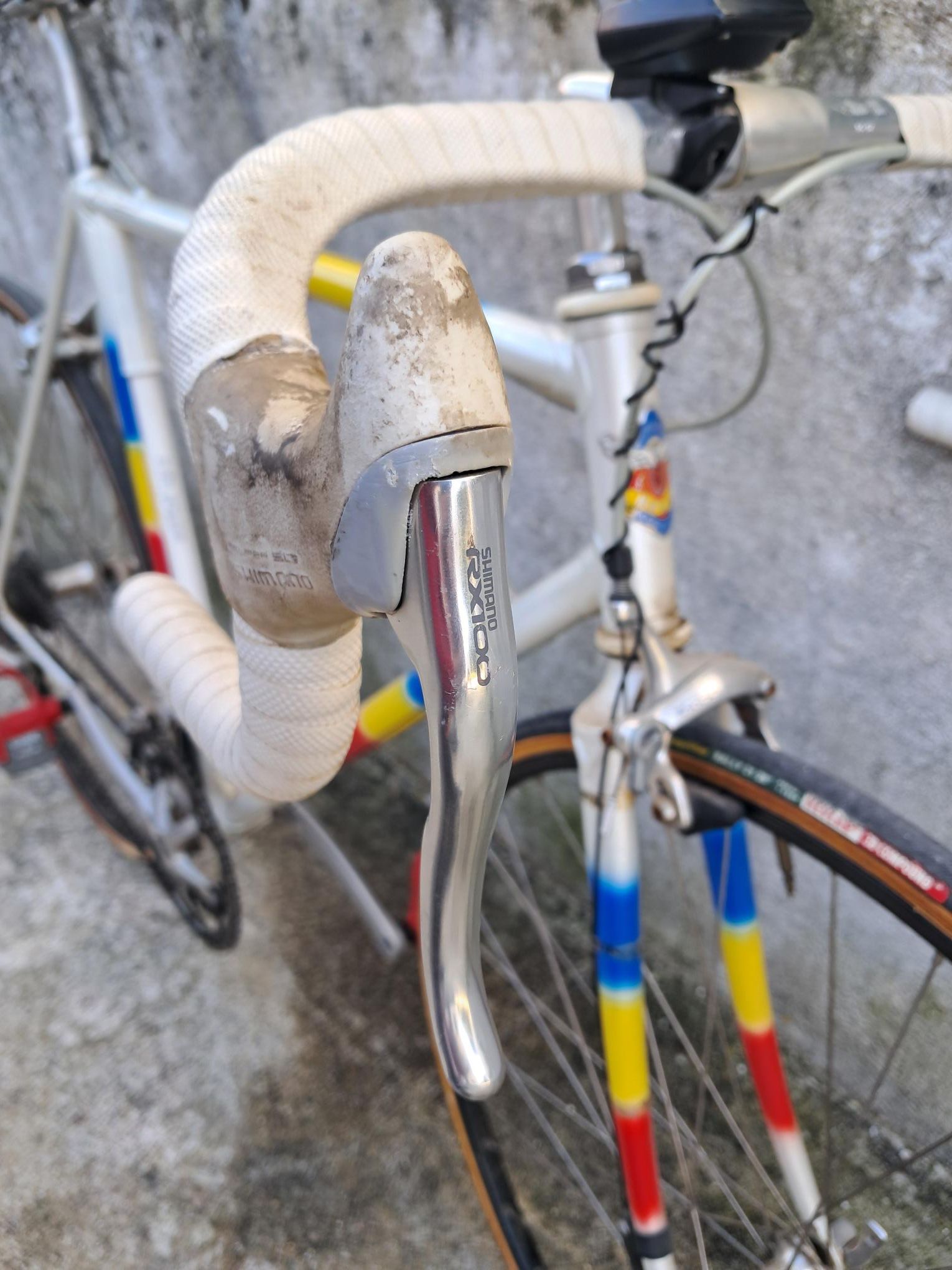

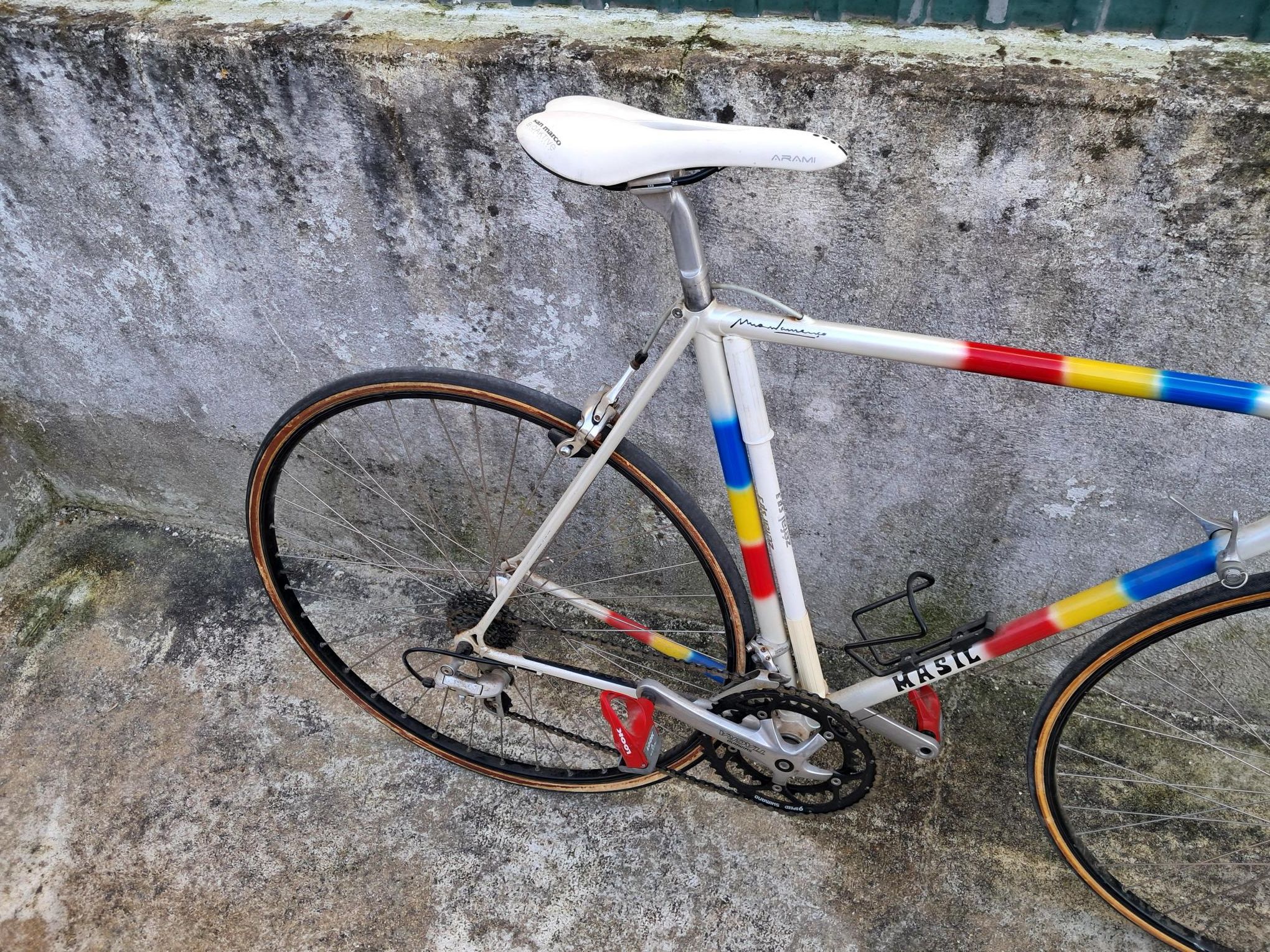

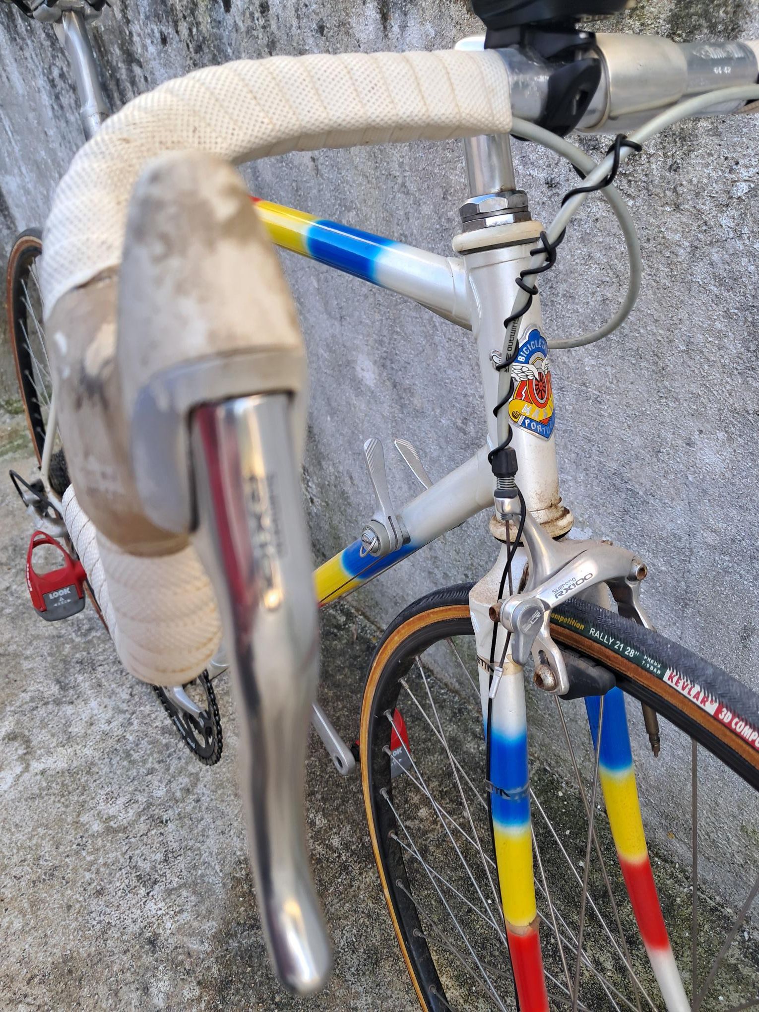

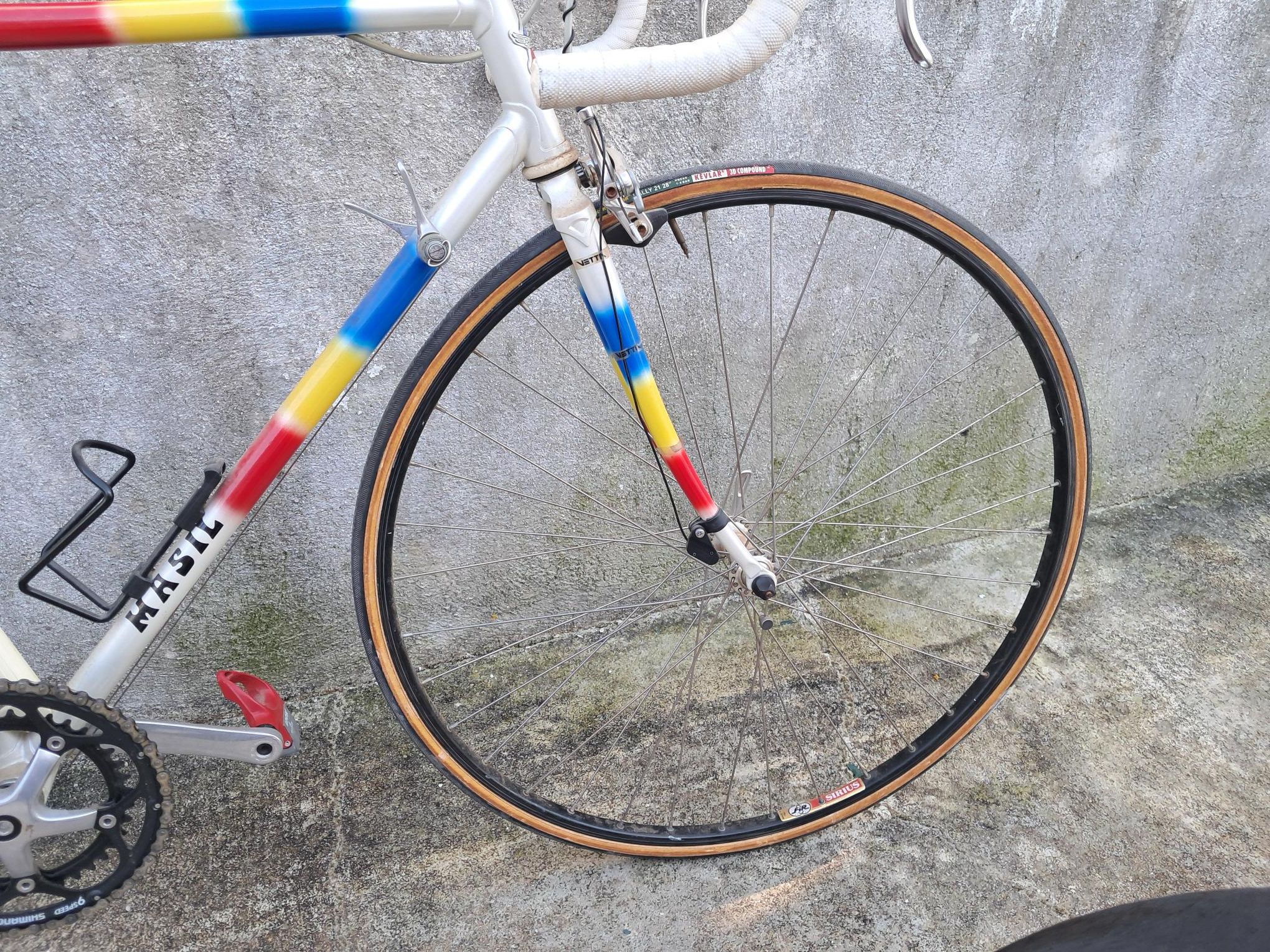

A questão é mesmo o estado dos tubulares e a sua utilização no dia-a-dia. O tubular da frente até parece estar aceitável, pelo menos esteticamente, embora a válvula esteja torta. O de trás é que parece estar em pior estado...
Tirando isso, deve ser só trocar as borrachas das alavancas de travão que estão nojentas, colocar umas fitas pretas por cima destas, colocar o Brooks em vez deste selim branquelas e dar uma limpeza mais profunda à mesma que tem bastantes teias de aranha...

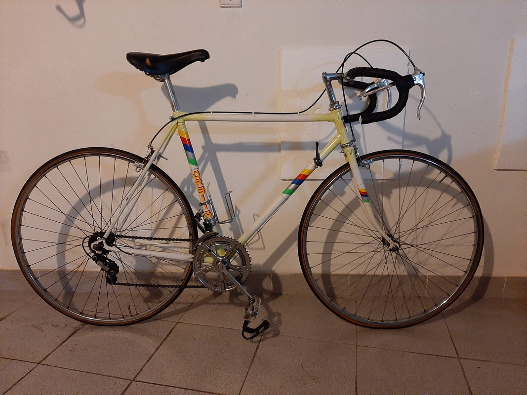

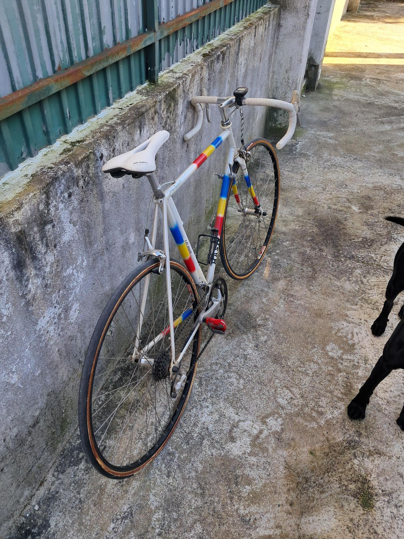

Deixo mais umas fotos que finalmente consegui colocar num site acessível aqui:

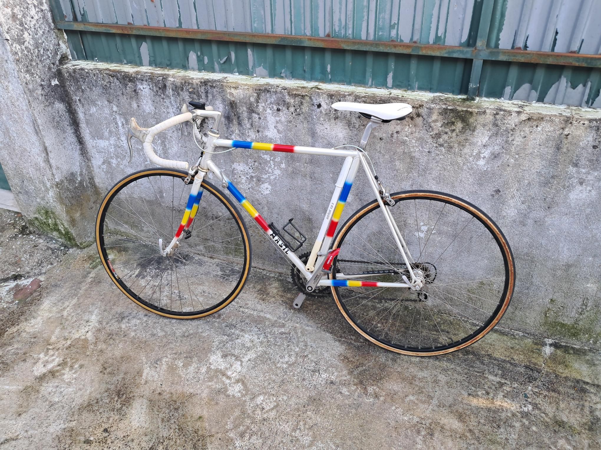

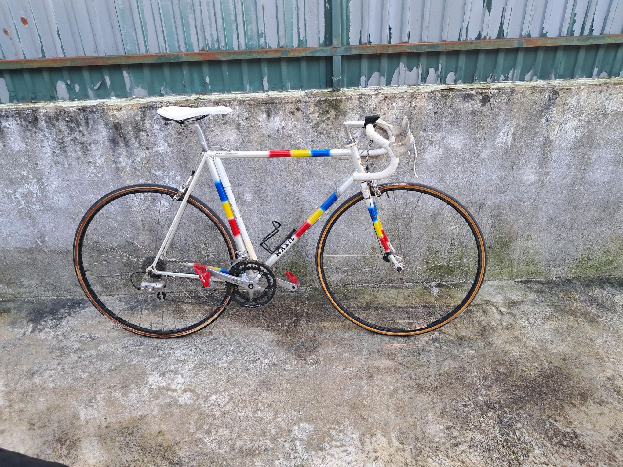

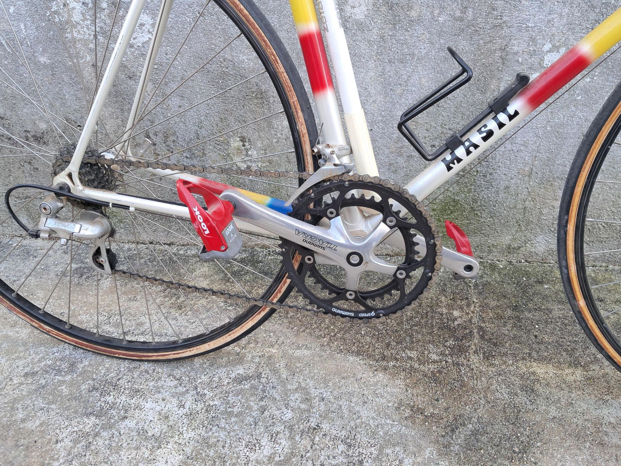

Parece-me que há ali elementos dos anos 80 (quadro?, aros fir sirius, shimano rx100...) e dos anos 90 (transmissão 9v) portanto assumo que houve ali um upgrade a meio da vida.
A vendedora, quando lhe perguntei pelo tamanho, disse que não sabia porque tinha sido feita à medida para o pai.
Nesta só vou mudar o que tiver mesmo de mudar, especialmente o pandan exagerado de branco... :D
Os pedais também devem ir à vida por questões práticas, estes pedais são do sistema Look Delta que não uso...
