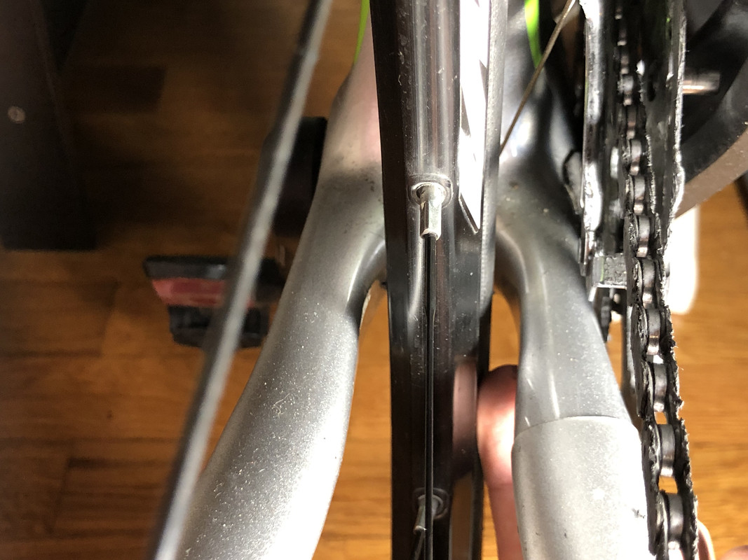

Se colocares uma régua ou esquadro perpendicularmente à pista consegues perceber se tens muito ou pouco desgaste pela concavidade existente e/ou pela quantidade de luz que a mesma deixa passar. Se bem me recordo o limite máximo de desgaste anda à volta de 1 mm.
Assim? :)
Não queria ter tocado no pneu, mas se for desta maneira posso esvaziar e ver para as duas rodas, de cada lado.

Eu diria que o tamanho do pneu será mais desprezável, tendo em conta as fotos que colocaste. Podes é ter de esvaziar um pouco o pneu (caso seja 28mm) quando quiseres tirar a roda da bicicleta para passar pelos calços.
O dado importante aí é mesmo essa "rim width" mas parece-me que essas rodas que andas a ver não chegam a essas larguras.
