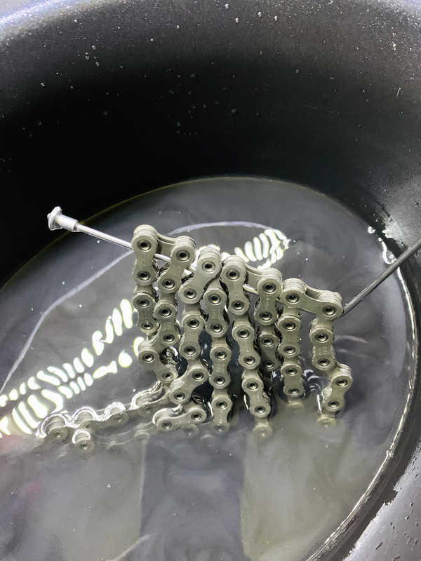

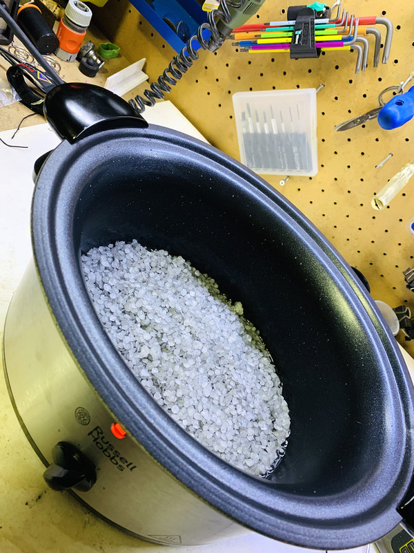

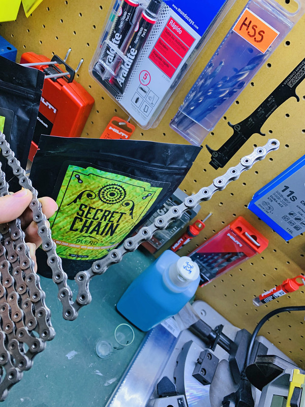

Eu para limpar a corrente desmonto-a e coloco-a no tanque dos ultrassons com agua quente e desengordurante, aquilo sai de lá polida...
Depois é meter cera da decathlon;
De mês a mês repito o processo;
Repetes porque já passou um mês, or porque começas a ouvir barulhoda da corrente?
