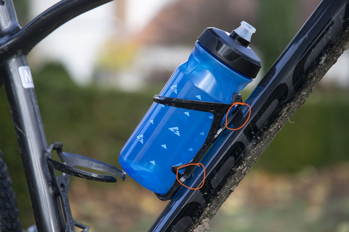

Parafuso do porta bidons perdeu o aperto
Davidoff
A rosca deixou de fazer efeito e não consigo usar nada no porta bidons porque vai tudo a abanar.
Pelos vistos a rosca gastou-se com a trepidação e agora não sei o que fazer, nem se quer consigo desenroscar para tirar o porta bidons.
Alguém tem uma dica para resolver?
Numa outra bike que tive, tive um problema nesses parafusos... mas foi porque estavam presos e a rosca acabou por partir. O mecânico a que fui inseriu novas roscas de prensa. Apenas não me recordo se as roscas velhas saíram...
Tendo em conta esta minha experiencia, diria que o mecanico consegue dar conta do recado de uma forma simples.
Para safar temporariamente, talvez dê para usar uma abraçadeira que prenda o suporte ao tubo do quadro (convém acautelar que o mesmo danifique o quadro).

Não me tinha lembrado dessa! Vou ver, porque para fazer efeito vou ter de apertar bem e pode começar a tirar a tinta do quadro.

Boas, não sei se já resoveu o problema, mas numa loja de bikes resolvem o problema, trocão o rebite roscado, e está novo.

Ainda não tive tempo para testar mas a primeira opção que vou utilizar para remediar será com a abraçadeira.
Sobre esta hipótese, mais tarde ou mais cedo terei de levar a bike á revisão (tenho andado pouco, ando mais a correr), e vou ter de perguntar se me arranjam isso barato.

eu na minha anterior bike aconteceu-me isso, não me levou nada o mecânico.
Não tenho a certeza se a rosca é essa, mas isso é uma coisa barata.

Eu sou um bocado leigo mas vou dar o meu bitaite...
Sendo uma operação complexa no material mais caro da bicicleta, iria sempre a um mecânico e saía de lá sempre com as mãos lavadas.
Pois, porque não consigo de maneira nenhuma tirar o porta bidons e o parafuso para o poder trocar :confused:
consegues puxar o porta-bidons para ti só com a força necessária para encostar o rebite ao quadro sem que ele dê voltas ao desenroscar o parafuso? o próximo problema é que o rebite vai ficar aos trambolhões dentro do quadro... se não te apetecer desmanchar a forqueta/coluna de direção. também aconselho ires ao mecânico

As fotos não são as melhores mas ficou assim (falta cortar o excesso), meti um pouco de câmara de ar por baixo para não haver fricção no quadro.
Quando for à oficina vejo como fica a reparação a sério o_O
Diz-me que vais cortar o excesso dessas abraçadeiras!!!
É que a minha faceta "OCD" está a ficar maluca ao ver essas coisas aí a apontar para o céu!!! :D
eu colocaria fica cola transparente (mais que uma camada) na zona onde as abraçadeiras passam.
